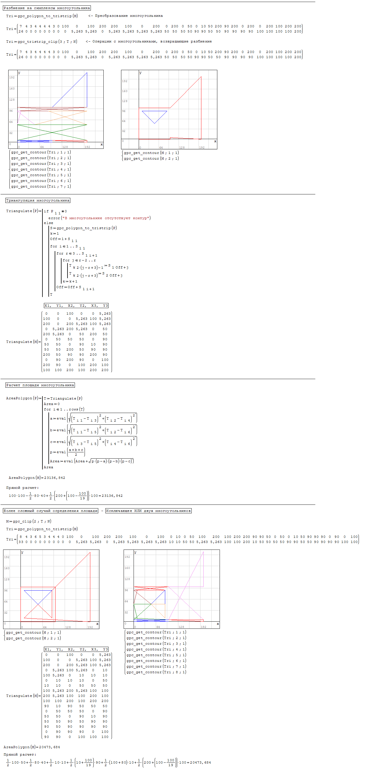

GPC не имеет функций для проверки нахождения точки внутри многоугольника.
Данную проверку можно реализовать двумя вариантами (первый рабочий):
1. Из точки сделать многоугольник и проверить их пересечение (прикреплено вложение):
2. В библиотеке GPC есть функция возвращающая список треугольников, представляющих многоугольник (триангуляция)
gpc_polygon_to_tristrip(...). Однако в плагин я её не добавлял. Для треугольников проверка вхождения точки элементарна.
GPC - Проверка нахождения точки в многоугольнике.zip (1.78 KiB) downloaded 539 time(s).

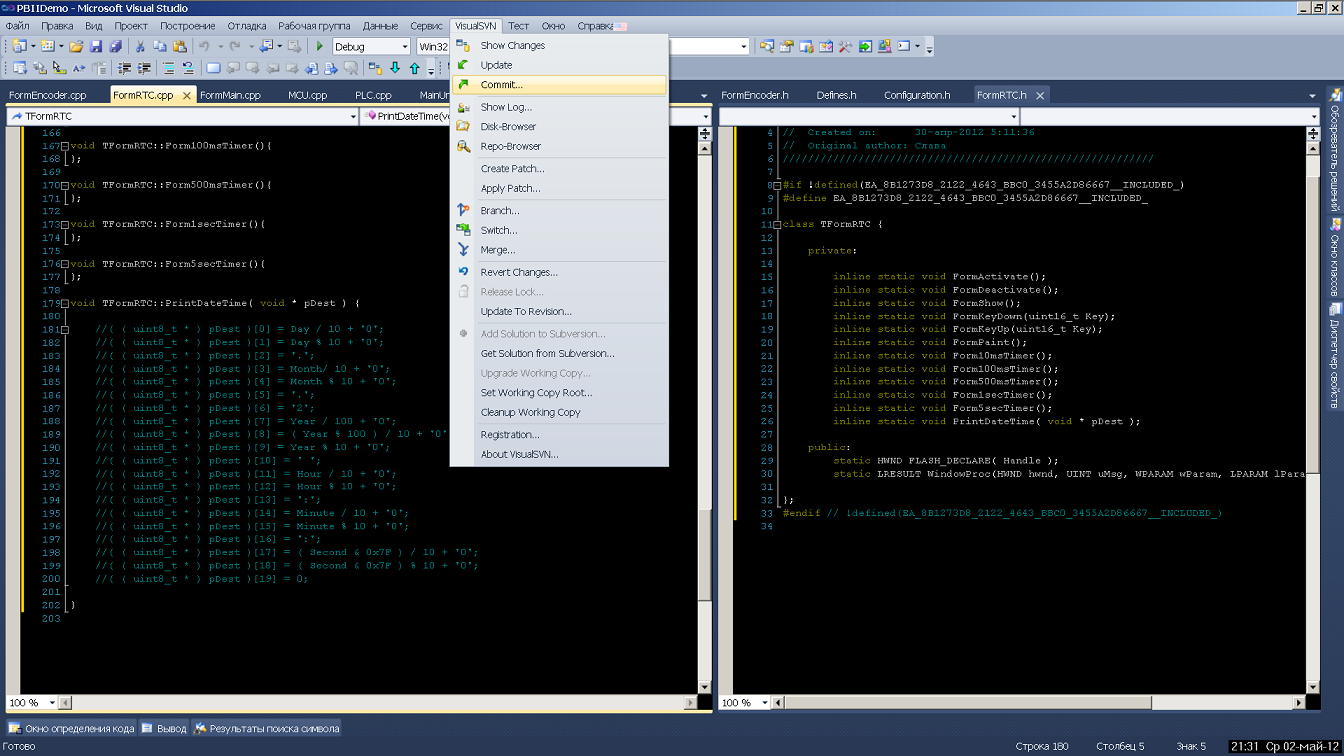

Есть такая очень удобная программа: Visual SVN (клиент), которая позволяет заливать изменения кода сразу в местный репозиторий. Для этого нужно попросить у Андрея доступ на запись, слить рабочую копию вашего плагина из репозитория, открыть проект плагина в VS, сделать измненения и залить обратно в svn при помощи меню в VS.
Андрей использует VisualSVN сервер для web-доступа к репозиторию. Вещь хорошая.
П.С. Можно попрактиковаться на mysvn.ru. Там можно создавать удалённые репозитории до 20 Мб бесплатно. Можно создавать и удалять репозитории и попробовать разные режимы и команды VisualSVN, чтобы знать как и что работает.
Пример как это выглядит в VS2010 (в 2008 точно также):

Что касается Visual, то ведь SMath Studio вы пользуетесь? А это Visual-среда для математических расчётов в отличие от Maple, Mathematica, Matlab и пр. unix-клонов.
Про svn я на всякий случай напомнил. Тот же TortoiseSVN - это Visual-среда, в отличие от командного интерфейса, который идёт в комплекте. Нет ничего зазорного в том, чтобы использовать профессиональные инструменты разработки кода.
На картинке выше показан проект на С++ для микроконтроллера, который использует makefile для сборки с компилятором gcc (для avr). Хотя я собираю при помощи makefile, но разработку веду именно в VS2010, ибо это гораздо удобнее, чем писать то же в Far'е (навигировать и пр.).

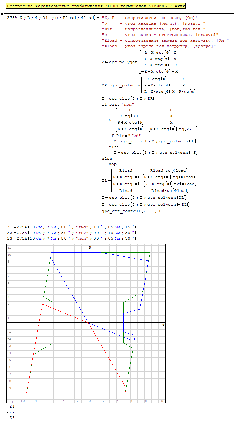

Реальный пример использования GPCPlugin.
