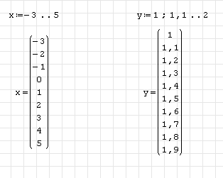

Знак промежутка - это функция range(2), вставляется через Вставка\Функция. По первому вопросу - приводите конкретный пример, получите конкретный ответ.

я вытащил ваше изображение
Вам, скорее всего, необходимо будет использовать оператор цикла. В SMath оператор range только формирует матрицу из чисел заданного диапазона. Пример приведу на рисунке.
