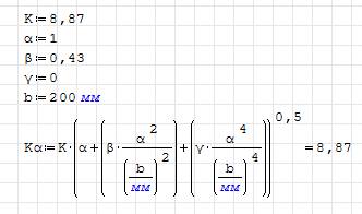

я столкнулся с такой же проблемой, когда возведение в степень меняет размерность и преодолеть это невозможно( в частности при работе с ^2 и ^4 в одной формуле, что странно, производим действия над значением, а не его размерностью, понимаю иногда это оправдано, но иногда попадаешь в тупик, бывает, что такой единицы измерения нет в программе, не удалять же из-за одной формулы единицы измерения у всех остальных.
единицы измерения.sm (4.04 KiB) downloaded 1568 time(s).
Как Вам уже указал w3b5urf3r_reloaded здесь, у Вас совсем другая проблема. Возведение в степень меняет размерность? А Вы что хотели? Это как бы нормально. Если Вы умножаете длину на длину (это и есть возведение длины в квадрат), вы получаете площадь. Чтобы сложить несколько равных отрезков, нужно длину умножить на безразмерную величину "число отрезков". И возникновение таких "ошибок" свидетельствует, что написанная формула не имеет физического смысла.
А если формула, используемая Вами, получена не аналитически, а эмпирически (в таких формулах часто перемножают всё на всё), то есть в ней действительно не физический, а чисто математический смысл, то в неё и передавать физические величины (например, длины) нельзя, и уж извините, Вам придётся при работе с математическими пакетами вручную предусматривать "костыли" для обхода таких "кривых" формул. Ведь только Вы знаете, как именно длина должна быть преобразована к безразмерной величине: это должно быть 200 (миллиметров) или 0,2 (метра)? Как длина это одно и то же, а как безразмерное число для возведения в степень - совсем не одно и то же. Например, если Вы знаете, что в Вашу формулу будут передавать длины, это можно сделать так:

Wroteя столкнулся с такой же проблемой, не удалять же из-за одной формулы единицы измерения у всех остальных.
С той, да не с той.
В вашей формуле, внутри скобок, три слагаемых. Третье слагаемое- имеет размерность мм, второе мм, а вот первое (альфа)- безразмерное.
Что делать: либо везде размерности снимать, но я-бы, наоборот, альфу образмерил.
Wroteвручную предусматривать "костыли" для обхода таких "кривых" формул.
Для нас, технарей, снятие/возвращение размерностей лучше делать на полях документа, дабы формулы не теряли привычный коллегам вид.
WroteТретье слагаемое- имеет размерность мм, второе мм, а вот первое (альфа)- безразмерное
Ну, не совсем так: второе - 1/мм², третье - 1/мм⁴.
WroteЧто делать: либо везде размерности снимать, но я-бы, наоборот, альфу образмерил
Кстати, да. Только одну альфу недостаточно. Придётся образмеривать и бету, и гамму. Они все должны быть длинами.
