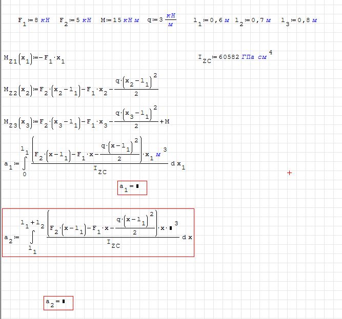

Казалось бы интеграл должен работать с единицами измерения не так (единицы измерения границ интегрирования не учитываются) И с дифференцированием тоже.
[LIVE width=290 height=225]http://smath.info/live/?file=2239[/LIVE]

Интересует тот же вопрос: почему не учитываются единицы измерения при интегрировании.
И откуда берется вот такая ошибка?
Я думаю, что за интегралом должно быть f(x)dx, а не f(x m)dx.
Ваш файл исправил.
Пределы интегрирования не воспринимают единиц измерения,
т.е. остаются безразмерными.Поэтому результат интегрирования
следует умножить на единицу измерения(в данном случае на метр).
Лист1[1].sm (11.39 KiB) downloaded 1248 time(s).
