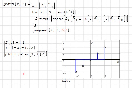

Добрый день.
Мне необходимо построить график точками. Что-то подобное делал 100 лет назад в маткаде...
Суть: есть функция, например f1(t):=2*t
Я хочу изменять в графике t от -2 до +2 с шагом 1.0. Т.е. я хочу видеть на графике пять точек. Точки должны быть на координатах (-2,-4), (-1,-2), (0,0), (1,2), (2,4).
Можно эти точки соединить прямыми, можно оставить точками. Как это сделать в smath?
ps вообще тут суть вопроса... в реалии f1 очень сложная и состоит из 2-х десятков функций, а t меняется от 18000 до 0, с шагом 100.
т.е. создавать матрицы из миллиона точек и вываливать их на листе и потом скролить до графика не очень охота.
#2 Posted: 2/18/2022 4:10:05 AM
1,139 likes in 1,805 posts.
Hi. This is a way.
pStem.sm (8.03 KiB) downloaded 1199 time(s).
sergio 2/18/2022 5:57:00 AM
#3 Posted: 2/18/2022 4:17:54 AM
juvf
juvf
0 likes in 6 posts.
Спасибо. с plot получилось.
А можно убрать вертикальные синие линии от точки до оси х?

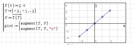

#4 Posted: 2/18/2022 4:23:11 AM
Something like this?
juvf 2/18/2022 4:38:00 AM
#5 Posted: 2/18/2022 4:24:45 AM
juvf
juvf
0 likes in 6 posts.
Да!!! То, что нужно!!! ОГРОМНОЕ СПАСИБО!!!
#6 Posted: 2/18/2022 4:42:24 AM
juvf
juvf
0 likes in 6 posts.
А как это из *.jpg в *.sm преобразовать?
Как добавить дополнительную строку "Y:=f(T)"? Как в plot добавить фигурную скобку с двумя augment?
ps Очень интересный функционал в smath. Где-то есть мануал на подобные функции?
#7 Posted: 2/18/2022 4:49:50 AM
Sorry, I forgot to upload the file.
pStem.sm (9.92 KiB) downloaded 1206 time(s).
You can type line(,,,) and sys(,,,). And ... see some videos about SMath syntax.
Yes, but I don't know which tutorial could be the best for you. There are many. Others in this forum can help for that.

#8 Posted: 2/18/2022 4:56:08 AM
juvf
juvf
0 likes in 6 posts.
Ещё раз огромное спасибо!!!!
