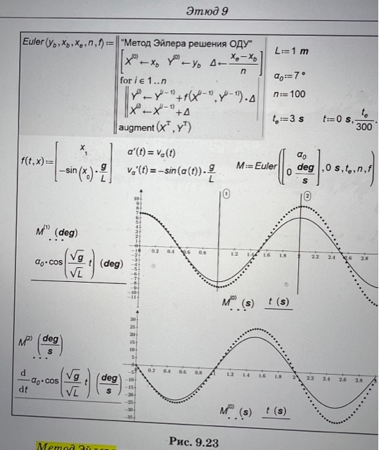

And what about the last Mathcad operator?

У меня есть целое практическое видео, где показывается метод Эйлера в SMath Studio. Причём здесь last?
#10 Posted: 4/26/2023 2:40:35 AM
1,558 likes in 1,868 posts.
Вообще, с точки зрения работы с перечислениями, множествами, последовательностями, векторами в программировании уже есть определённые соглашения по именованию. Слова типа first, second, last, skip, take и прочие работают непосредственно с элементами или возвращают элементы. Разработчик, который определил last как функцию, возвращающую индекс, не смотрел в будущее. last должен возвращать последний элемент множества, first - первый элемент и так далее.

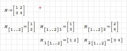

... And what about the last Mathcad operator?
Matrix handling in SMath is more similar to Matlab than Mathcad.
