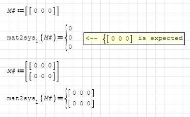

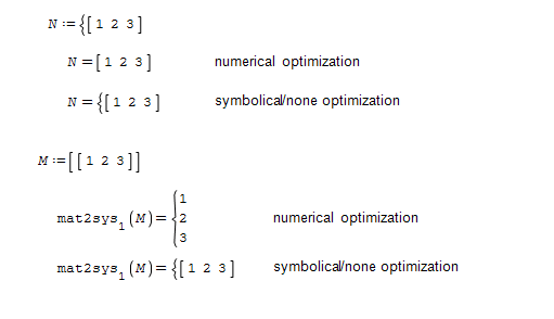

Форум SMath SMath Studio Bugs & Problems matsys.1() 1 страниц (2 вхождений) matsys.1() - wrong conversion - Сообщения К последнему сообщению #1 Опубликовано: 19.12.2021 19:02:12 overlord 593 сообщений из 1 371 понравились пользователям. Группа: Moderator When parent matrix has one matrix element, conversion is wrong.More than one child matrices, no problem.Matrix converts to sys() correctly.Regards #2 Опубликовано: 20.12.2021 08:02:47 Davide Carpi 1 440 сообщений из 2 927 понравились пользователям. Группа: Moderator Hello,this is related on how SMath manage the systems. To avoid it, mat2sys must be evaluated with symbolical/none optimization. If you like my plugins please consider to support the program buying a license; for personal contributions to me: paypal.me/dcprojects 1 пользователям понравился этот постFridel Selitsky 20.12.2021 08:18:00 1 страниц (2 вхождений) Новые сообщения Нет новых сообщений
