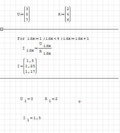

#13 Опубликовано: 17.12.2010 09:27:50
zhuk
zhuk
13 сообщений из 120 понравились пользователям.
Я имел ввиду такую фишку
Хотя если подумать головой, а не хотелкой, то подобное выражение, наверно, нужно задавать по-другому. Но так же красивее...

#14 Опубликовано: 17.12.2010 13:59:20
build_your_web
build_your_web
4 сообщений из 127 понравились пользователям.
Можно так.
#15 Опубликовано: 17.12.2010 14:58:11
zhuk
zhuk
костыль, аднака но пользовать можно. спасибо
