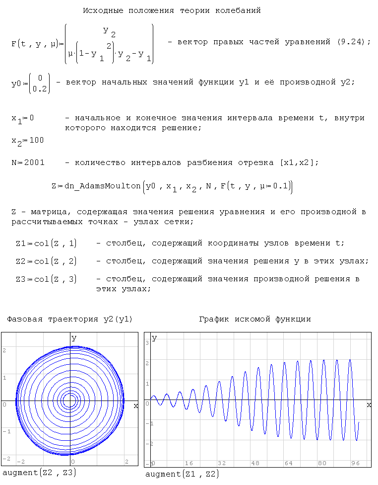

Далее я буду публиковать некоторые интересные примеры, взятые из книжки: Каганов, Колебания и волны в природе и технике, 2008. Очень хорошая книжка, где можно прочитать по теорию колебаний и её приложения в технике. Численные расчёты приводятся для системы Mathcad, но они очень просто по аналогии могут быть записаны и для SMath Studio.
Рис. 1. 6. Программа решения уравнения Ван-дер-Поля.pdf (81,4 КиБ) скачан 786 раз(а).

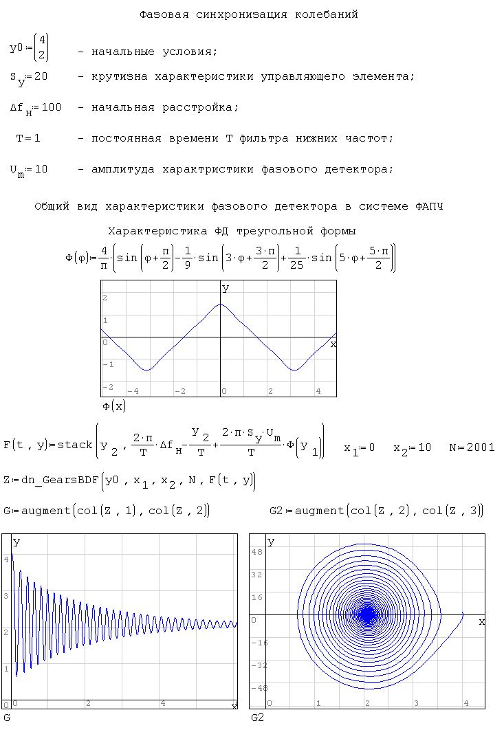

Рис. 5. 17. Программа расчёта фазовой синхронизации автогенератора
Рис. 5. 17. Программа расчёта фазовой синхронизации автогенератора.pdf (83,58 КиБ) скачан 787 раз(а).

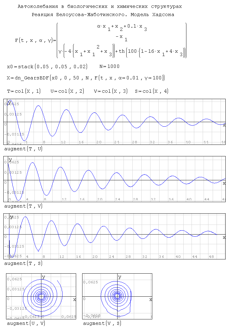

Реакция Белоусова-Жаботинского. Модель Хадсона.
К сожалению, повторить расчёт для параметров модели в книге не удалось, т.к. функция th() вызывает ошибку деления на ноль.
Рис. 6.6. Программа расчёта колебаний в модели Хадсона.pdf (89,41 КиБ) скачан 811 раз(а).

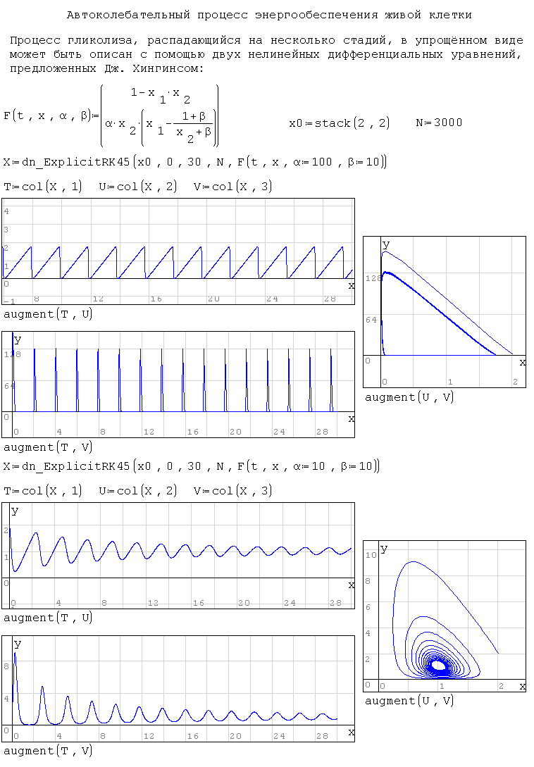

Удивительно, но в этом примере обычный Рунге-Кутта с фиксированным шагом смог решить задачу, а остальные функции этого не смогли.
Рис. 6. 8. Программа расчёта колебаний процесса гликолиза.
Рис. 6. 8. Программа расчёта колебаний процесса гликолиза.pdf (112,56 КиБ) скачан 809 раз(а).
