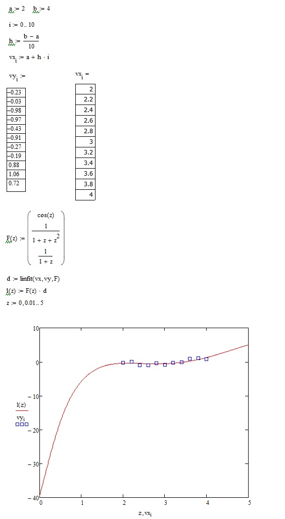

Здравствуйте, подскажите пожалуйста алгоритм написания подбора аппроксимирующей функции.
Как заменить функцию linfit в SMath Studio?

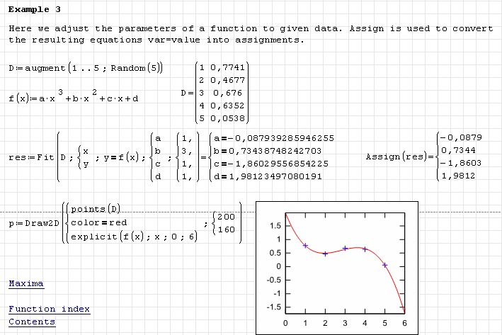

Плагин Maxima предоставляет функцию Fit().
