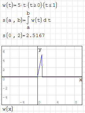

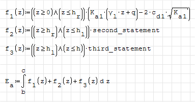

Форум SMath SMath Studio Bugs & Problems How to define integral from mathcad in smath 1 страниц (3 вхождений) How to define integral from mathcad in smath - Сообщения К последнему сообщению #1 Опубликовано: 10.07.2013 06:30:50 piotrekn 0 сообщений из 2 понравились пользователям. Группа: User Hello, I have very annoying problem, i don't know how define this integral from mathcad in smath:I read some tutorials from wiki, and i still don't know how write it in smathCould anybody help?ThanksPiotr #2 Опубликовано: 10.07.2013 07:04:41 Davide Carpi 1 440 сообщений из 2 927 понравились пользователям. Группа: Moderator Try thisregards,Davide If you like my plugins please consider to support the program buying a license; for personal contributions to me: paypal.me/dcprojects #3 Опубликовано: 10.07.2013 07:18:00 kilele 134 сообщений из 397 понравились пользователям. Группа: User see also the piecewise integral topic on mkraska's handbook 1 страниц (3 вхождений) Новые сообщения Нет новых сообщений
