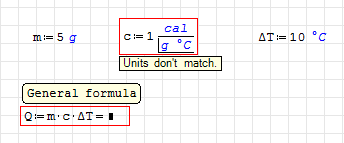

Форум SMath SMath Studio Questions Units do not Match - Why? 1 страниц (3 вхождений) Units do not Match - Why? - Сообщения К последнему сообщению #1 Опубликовано: 04.03.2017 17:19:39 Basile 8 сообщений из 172 понравились пользователям. Группа: User #2 Опубликовано: 04.03.2017 19:23:45 Martin Kraska 1 361 сообщений из 2 275 понравились пользователям. Группа: Moderator You must not use °C as a unit of temperature differences. Use Δ°C or K in these cases. Technische Mechanik mit SMath Studio: https://link.springer.com/book/10.1007/978-3-658-50592-9 #3 Опубликовано: 04.03.2017 19:42:34 Jean Giraud 983 сообщений из 6 866 понравились пользователям. Группа: User ... 1 страниц (3 вхождений) Новые сообщения Нет новых сообщений
