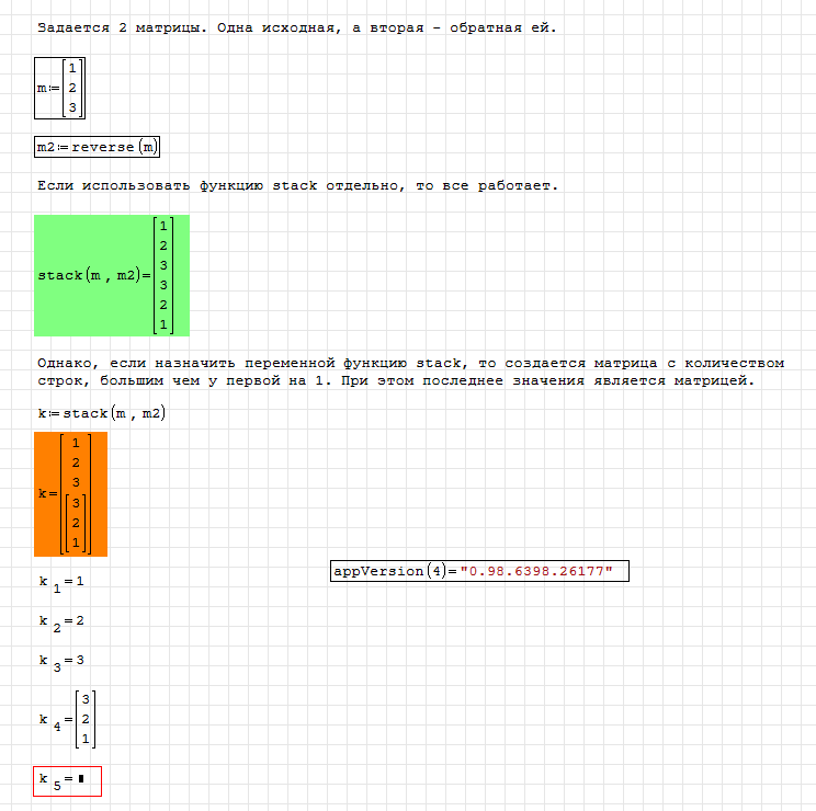

Добрый день!
Возникла проблема при использовании объединения матриц функцией stack, когда одна из матриц является зеркально другой.
Если просто использовать функцию stack, то все работает, но стоит включить её в состав переменной, как возникают проблемы (см. вложение - Stack-reverse.sm (7,07 КиБ) скачан 1240 раз(а).).

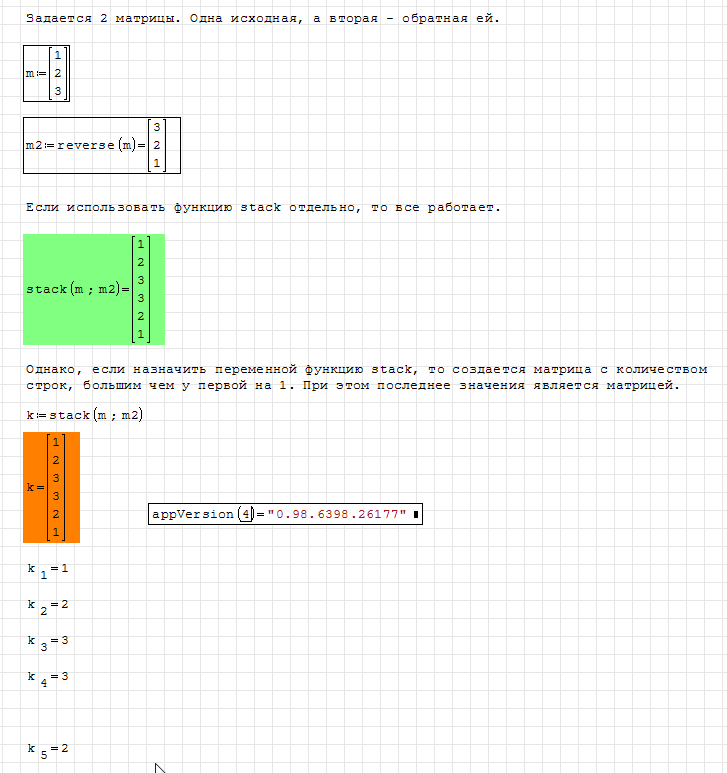

#3 Опубликовано: 18.07.2017 10:18:24
genf
genf
6 сообщений из 72 понравились пользователям.
У меня так:
Обновился:

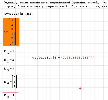

#6 Опубликовано: 18.07.2017 11:49:30
genf
genf
Спасибо за участие!
eval помог.

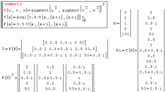

#7 Опубликовано: 18.07.2017 17:33:32
A most important nuance, visit the Sierpinski.
Pattern Fractal Sierpinski.sm (11 КиБ) скачан 1311 раз(а).

Похоже какой-то глюк.
Нажимаю после строчки "k:stack(m,m2)" знак "=" и результат меняется
