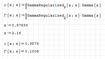

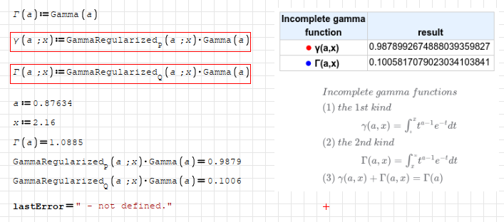

Форум SMath SMath Studio Bugs & Problems Incomplete Gamma Functions 1 страниц (3 вхождений) Incomplete Gamma Functions - Сообщения К последнему сообщению #1 Опубликовано: 06.06.2021 08:45:29 overlord 593 сообщений из 1 371 понравились пользователям. Группа: Moderator It seems I can't put incomplete gamma functions into user defined functions.While they are correctly calculated if assigned to a variable or directly inputted,They give an odd error with "- not defined" when they are in a function.Regards #2 Опубликовано: 06.06.2021 13:55:13 Alvaro 1 094 сообщений из 1 766 понравились пользователям. Группа: User Hi overlord. Try this please, which prevent the error evaluating the function definition.Best regards.Alvaro. #3 Опубликовано: 06.06.2021 14:57:15 overlord 593 сообщений из 1 371 понравились пользователям. Группа: Moderator WroteHi overlord. Try this please, which prevent the error evaluating the function definition.Best regards.Alvaro.It works indeed, thank you Alvaro.I would never thought a line could get around this error.But why even this error exists? And can it be fixed? 1 страниц (3 вхождений) Новые сообщения Нет новых сообщений
