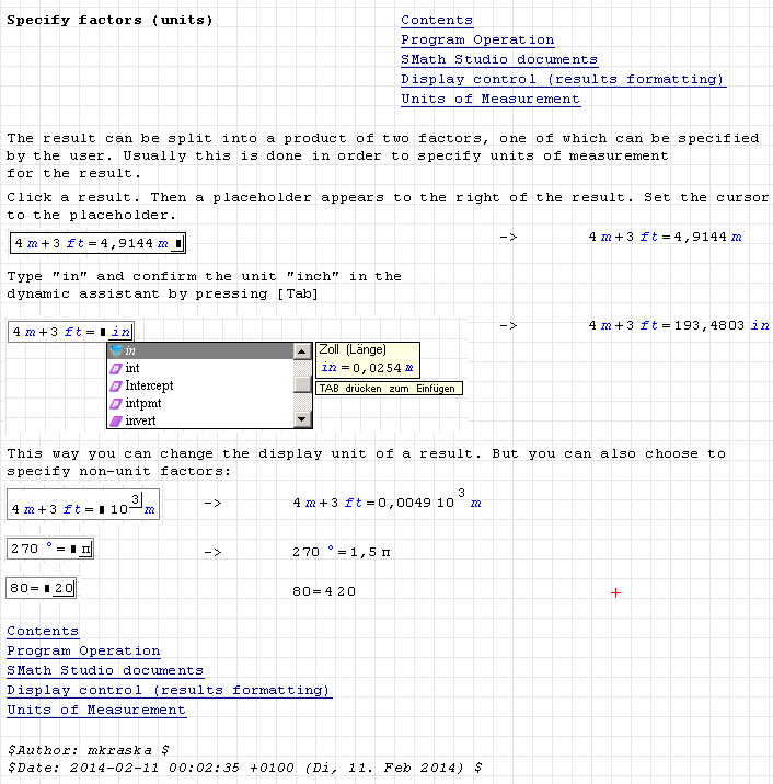

#3 Опубликовано: 03.03.2014 09:15:15
1 245 сообщений из 2 169 понравились пользователям.
You can do that right now.
The attached help page is found in the interactive handbook under
Toolbar [?]> Units of Measurement> Units in Results Display
Radovan Omorjan 03.03.2014 10:13:00
