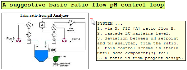

Форум SMath SMath Studio Samples pH Control Loop 1 страниц (2 вхождений) pH Control Loop - pH Control Loop - Сообщения К последнему сообщению #1 Опубликовано: 31.07.2018 16:39:19 Jean Giraud 983 сообщений из 6 866 понравились пользователям. Группа: User This short study is just for lecture. Suggestive of how to tackle/conduct a real project.Thanks for the gracious companionship Smath/Maple.Enjoy/comment ... JeanInst_pH Model Titration.sm (68,74 КиБ) скачан 1365 раз(а). #2 Опубликовано: 01.08.2018 09:57:57 Jean Giraud 983 сообщений из 6 866 понравились пользователям. Группа: User ... balloon language added.... in-situ consideration added.Inst_pH Model Titration.sm (78,2 КиБ) скачан 1240 раз(а). 1 страниц (2 вхождений) Новые сообщения Нет новых сообщений
