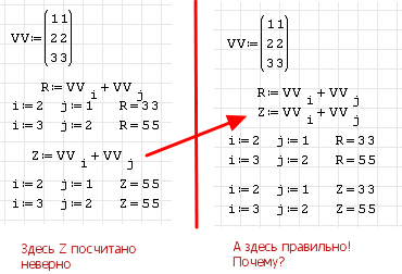

#4 Опубликовано: 02.09.2014 08:31:38
Когда определяется переменная, её значение зависит от того, известны ли программе имена, входящие в её определение.
Если имя, входящее в определение, уже задано, подставляется его значение. Иначе остаётся само имя.
Например, в Вашем последнем примере, слева, R определено до того, как заданы i и j. Поскольку они были неизвестны, R определилась как
[MATH lang=eng]el(VV,i)+el(VV,j)[/MATH],
то есть как этакая замаскированная функция. Затем, определяя i и j и получая значение R, Вы фактически спрашиваете: "Чему равно выражение [MATH lang=eng]el(VV,i)+el(VV,j)[/MATH] при текущем значении i и j?"
А на момент, когда Вы определяете Z, i равно трём, а j - двум. Z вычисляется в момент определения и имеет значение
[MATH lang=eng]el(VV,3)+el(VV,2)≡55[/MATH],
и затем, переопределяя i и j, Вы спрашиваете, чему равно [MATH lang=eng]el(VV,3)+el(VV,2)[/MATH] при текущих i и j.
Это можно увидеть во всплывающих подсказках, появляющихся при наведении курсора на определение.

#5 Опубликовано: 02.09.2014 09:25:21
Приношу извинения за некорректность.
Спасибо за разъяснения.
Но чуднО. И оказалось, что матрица здесь не причем: речь идет о логике работы программы.
Где об этом нюансе в Руководстве почитать?
И как объяснить это? (см.приложенное).
Это - нонсенс и караул!
Как я объясню моему инженеру, к-рый пользовался Excel'ем, что он что-то неверно записал?
Как быть? Как отключить это запоминание?

#6 Опубликовано: 03.09.2014 01:16:18
Объяснить инженеру, "который пользовался Excel'ем", что это - не Excel - мне кажется, высшее техническое образование инженера должно давать ему возможность осознать этот факт. Если человек умеет выполнять свою работу только при условии, что все кнопочки и лампочки на инструменте расположены строго в определённом порядке - его квалификация нуждается в переоценке... И для него - повторюсь - есть всплывающие подсказки, где он может сразу увидеть, как именно программа восприняла его определение.
То, что Вы называете "нонсенсом" - как раз правильно! Именно так и должно быть, это логично, разумно и естественно. Переменная нужна для того, чтобы хранить ЧИСЛО до того момента, как туда не запишут другое ЧИСЛО. А вот наоборот (хранить не число, а выражение) - это особенность, которая может сбивать с толку, хотя и довольно интересная, если ей грамотно пользоваться.
Поясню на этом Вашем примере ещё раз.
В момент первого определения Z все входящие в определение переменные уже определены. Z может быть вычислена в этот момент полностью. Программа её успешно и вычисляет. Z получает окончательное значение, дальнейшие Ваши фокусы с другими переменными больше на неё не влияют.
То же самое и при переопределении.
То, чего, похоже, хотите Вы - т.е. чтобы все переменные запоминали не численное значение выражения, получающееся в месте определения, а только формулу, и пересчитывались каждый раз в том месте, где используются - сделало бы использование программы невозможным. Вы не смогли бы полагаться ни на одно значение, полученное с помощью любого выражения сложнее "X:=5". Вам бы приходилось в каждом месте, где Вы хотите получить результат, перепроверить все значения всех переменных, входящих в определение искомой величины, и все определения всех входящих туда переменных по цепочке: а не переопределили ли Вы где-то какую-нибудь величину случайно?
Например, рассмотрим вариант, когда Вы хотите запомнить значение некоего (i-го) элемента вектора V. Вы пишете:
[MATH lang=eng]A:el(V,i)[/MATH]
и со спокойной совестью надеетесь, что A хранит то, что там было. Затем Вы что-то делаете с вектором, и хотите сравнить текущее значение этого элемента с сохранённым. Как Вы думаете, Вам это удастся, если в A будет лежать не число, а формула (вида "найди текущее значение переменной i; теперь загляни в вектор V и найди там элемент с номером, равным вычисленному значению i" )?
А если нужно такое выражение-формула, то это называется функцией. Определите свои функции a(b,c):=b+c и пользуйтесь потом явно a(11,22)=33; a(22,44)=66; ... А если Вы хотите упрощённой записи (то есть без синтаксиса функции), то для Вас есть специальная возможность - определить выражение заранее, до определения входящих в него элементов. Но пользоваться этой возможностью нужно осознанно, понимая, что именно делаешь. Что под видом "переменной" на самом деле имеешь дело с замаскированной функцией.
Так что для не очень сообразительного инженера можно просто написать инструкцию: в зависимости от того, что Вам импонирует, либо "определять все входящие в выражение величины строго ДО того, как они будут использованы в формуле", либо (если хочется острых ощущений при отлавливании неочевидных ошибок) "определять все входящие в выражение величины строго ПОСЛЕ того, как они будут использованы в формуле".

Спасибо большое за подсказку и подталкивание.
2. Прилагаю sm-файл, к-рый накропал по ранее приложенной методике.
Обратите внимание: в тексте формирование конечной матрицы (для меня это просто таблица) описано в 2-х областях.
Результат получен, но как-то коряво. Будем полировать: для пользователя большое значение имеет оформление и легкость восприятия. Это сложно.
3. Кстати, выяснился один глюк программы (0.95, в 0.97 еще не проверял):
рамкой выделяю кусок текста, содержащий Область, и пытаюсь его передвинуть.
Все двигается, кроме Области. Крайне неприятно.
П.С. по п.3: 0.97 тоже глючит, но несколько иначе. Трудно объяснить.
Выбросы от бульдозера.sm (43,74 КиБ) скачан 1507 раз(а).
