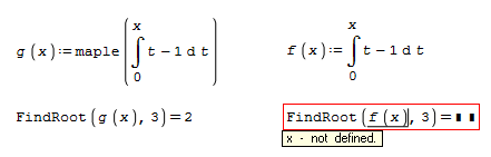

Why Findroot can't find roots?
Why Findroot can't find roots? - Сообщения
#1 Опубликовано: 16.07.2023 00:11:43

#5 Опубликовано: 16.07.2023 22:06:23
SMath solvers can't take an integral in the arguments, except al_nleqsolve.
netsonicyxf 16.07.2023 22:13:00

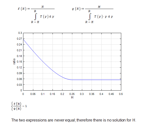

#6 Опубликовано: 17.07.2023 04:37:53
StvMath
StvMath
44 сообщений из 71 понравились и 1 не понравились пользователям.
There are no roots!

Worksheet4b.sm (18,29 КиБ) скачан 1222 раз(а).
netsonicyxf 17.07.2023 11:41:00
