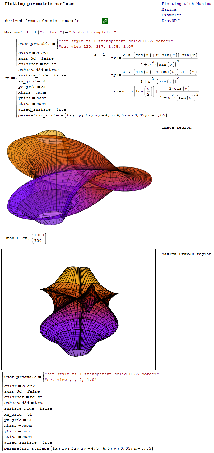

This statement on limited graphics features is valid for the bare SMath Studio only. Once you use XY Plot plugin or Maxima, you unleash quite some power.
Das gilt so nur für die Grundausstattung. Mit dem XY-Plotbereich lässt sich schon ansprechendes produzieren und mit Maxima Draw nutzt man die Möglichkeiten von Gnuplot, siehe SMath-Handbuch.
Hier eine Kostprobe aus dem interaktiven Handbuch.
Example Maxima Gnuplot transparent solids.sm (922,09 КиБ) скачан 1278 раз(а).
WroteWith the XY plot area you can already produce attractive
... CreateMesh.
Rotate GNUplot.sm (436,91 КиБ) скачан 1212 раз(а).
