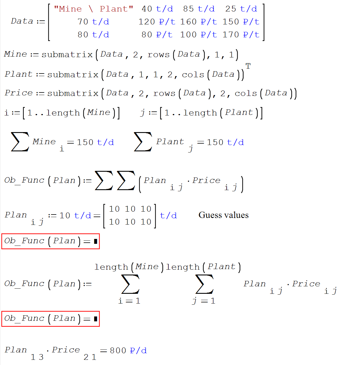

See please the picture and the attach
Transport-b.sm (13,63 КиБ) скачан 1550 раз(а).

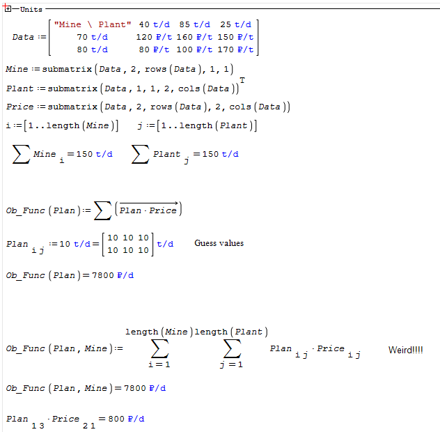

Like so?
Transport-c.sm (14,58 КиБ) скачан 1558 раз(а).

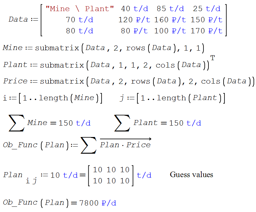

Transport-d.sm (11,2 КиБ) скачан 1553 раз(а).
