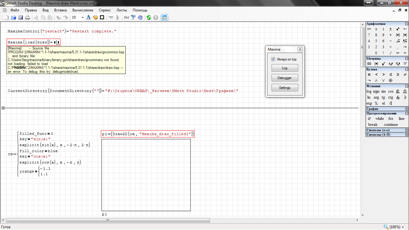

Пользовался версией 5.31.2. Удалил, установил версию Maxima 5.31.1-1. Делаю по инструкции. Файл найден, а вот дальше возникает ошибка "Удаленный хост принудительно разорвал существующее подключение" (см. скриншот).
Перезагрузил программу - теперь другая ошибка (что при работе под администратором, что под пользователем).

Походу не судьба использовать Maxima: если просто запускать файл "10 minute (wx)Maxima tutorial_cp1251.wxm" то запускается wxmaxima с чистым листом, если открыть через программу этот файл, то программа вылетает. А если в пустом листе вбить load(draw) и нажать Shift-Enter то такая ошибка:

#16 Опубликовано: 03.02.2014 12:46:17
Это значит что wxmaxima не может установить связь с "ядром" maxima. Плагин использует тот же самы способ связи, то наверно с плагином ничего не получится пока wxmaxima не работает. Может быть, кто-нибудь из русского форума успешно установил Maxima и может подсказать как это делается.
Спасибо за ваше терпение, было бы хорошо если плагин работал и у вас. Но кажется, помогать болше не могу.
