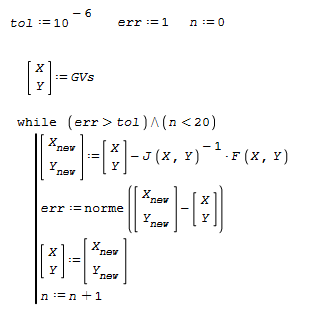

Here's a "while" version
Newton-for-1-2-3-4_b.sm (18,98 КиБ) скачан 1466 раз(а).

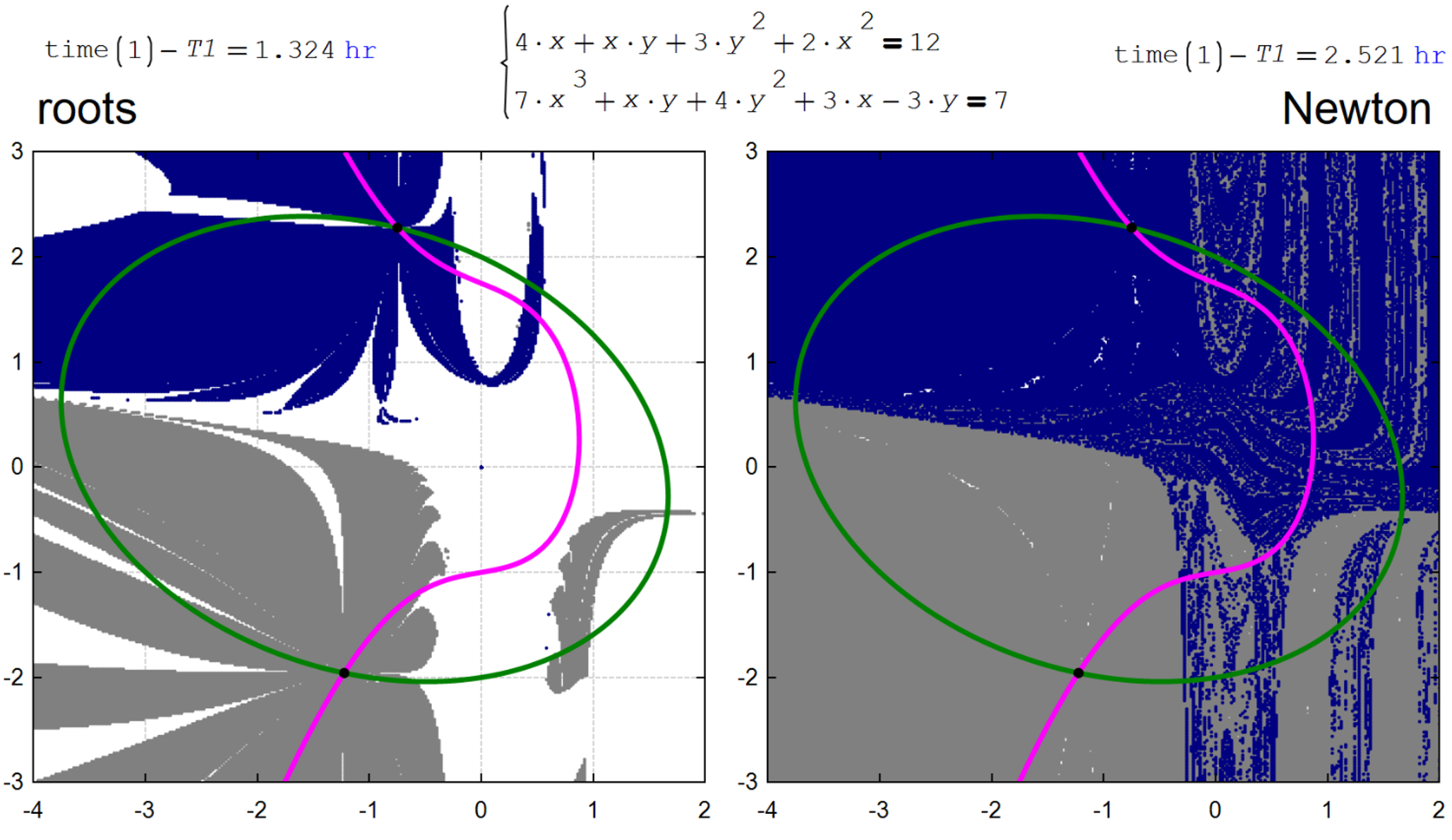

Roots vs Newton
#7 Опубликовано: 11.02.2024 07:55:50
oots vs Newton
No interest vs the codes
#8 Опубликовано: 11.02.2024 13:41:06
Valery Ochkov
Valery Ochkov
66 сообщений из 694 понравились пользователям.
Roots vs Newton
https://www.mdpi.com/2227-7390/10/19/3413
#9 Опубликовано: 11.02.2024 21:59:12
roots solves Matrix.
Worksheet33.sm (6,96 КиБ) скачан 1451 раз(а).

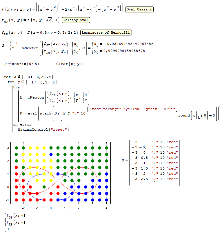

mNewton() from the Maxima plugin is another option. It also may fail for particular initial guess values.
mNewton.sm (16,22 КиБ) скачан 1522 раз(а).
