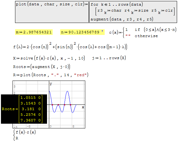

Там действительно есть ненужные скобки. Но на решение точно не влияют, иначе было бы ошибка в программе.
n=80° маленькое значение? Не ли указанный диапазон 0...90°?

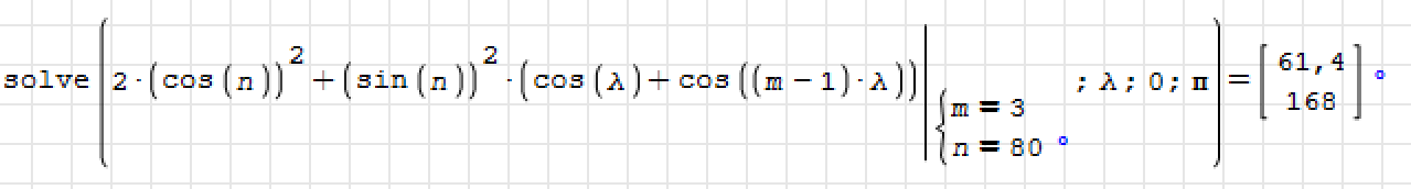

#8 Posted: 5/13/2021 8:36:24 AM
Fridel Selitsky
Fridel Selitsky
520 likes in 451 posts.
Solution with nlegsolve
Primer.sm (33.09 KiB) downloaded 1140 time(s).
