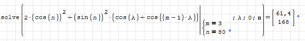

Спасибо, буду разбираться дальше. Единственное что заметил, у нас запись квадрата косинуса и синуса разная, это может на результат повлиять. В оригинале в уравнении в квадрате стоит тригонометрическая функция, а не ее аргумент.Bezymjannyjj1.png И решается это уравнение почему-то только при маленьких значениях n(((

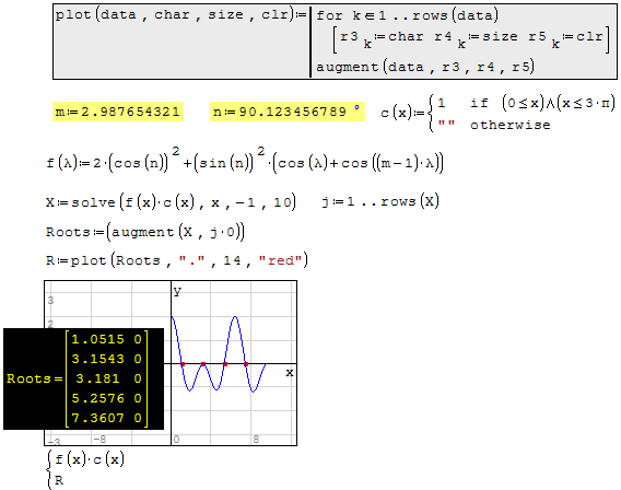

Fridel Selitsky
Fridel Selitsky
Solution with nlegsolve
Primer.sm (33,09 КиБ) скачан 1140 раз(а).
