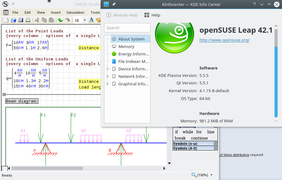

#3 Опубликовано: 22.03.2016 18:58:17
2 286 сообщений из 3 815 понравились пользователям.
Группа: Super Administrator
Cannot reproduce.
Just tested latest SMath Studio 0.98 (RC4) with latest Mono on fresh openSUSE. Everything works fine (complex worksheets, different plug-ins, etc.)
