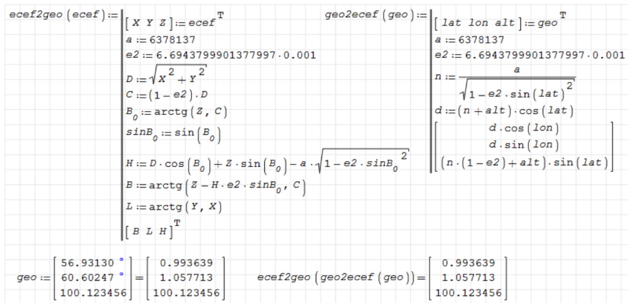

Форум SMath SMath Studio Samples Converting between ECEF and Geodetic Coordinates 1 страниц (1 вхождений) Converting between ECEF and Geodetic Coordinates - How to convert from Geodetic coordinates (lat,lon,alt) to ECEF coordinates - Сообщения К последнему сообщению #1 Опубликовано: 14.05.2021 08:01:35 Вячеслав Мезенцев 1 558 сообщений из 1 868 понравились пользователям. Группа: Moderator For heights from 0 to 15 km.ecef2geo (Ogorodova).sm (9,92 КиБ) скачан 1533 раз(а).1. Ogorodova, A simple method of transforming geodetic rectangular coordinates to geodetic curvilinear coordinates is recommended. (pdf, rus).ecef2geo (Ogorodova).pdf (335,78 КиБ) скачан 1339 раз(а).2. Converting between Earth-Centered, Earth Fixed and Geodetic Coordinates Russia ☭ forever, Viacheslav N. Mezentsev 1 страниц (1 вхождений) Новые сообщения Нет новых сообщений
